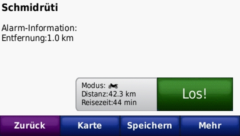

Zudem habe ich alle Umlaute der Pässe händisch korrigiert damit diese beim POI import auch richtig angezeigt werden.
Kenne ich vom GPS276. Hast Du auch ein älteres Navi?
Neuere Navis haben keine Probleme mit Umlauten, weder in Waypoints (Favoriten) noch in POIs:
Hallo Dieter,
herzlichen Dank für deine Antwort, bin jetzt schon einige Stunden damit beschäftigt da Umlaute-Problem zu lösen. Bisher mit (fast) keinem Erfolg.
Zu meiner Konfiguration:
Mac OSX 10.9.5
BaseCamp 4.2.4
Garmin Montana 600 (also kein all zu altes Navi)
Vorgehen zur Erstellung der Pässe POI
Pässe CHE.gpx Datei wird mit dem Garmin Programm „POI Loader“ auf’s Navi übertragen.
Passnamen hören nach dem ersten Umlaut auf!
Scheint ein Garmin Problem zu sein. Die amerikanischen Programmierer kennen keine Umlaute, somit werden diese auch nicht berücksichtigt:-(
Zumindest bei der Mac Version ist das so!
Womit erstellst du deine POI.gpi Datei für dein Navi?
Könnte ich zu Testzwecken eine POI.gpi Datei von dir probieren?
Bruno

Hallo Bruno,
mit dem Montana600 habe ich (noch) keine Erfahrung.
In der
Test.zip
(205.24 KiB) 845-mal heruntergeladen
ist der Download aller Passknackerpässe 2014 als gpx und die mit dem POILoader direkt daraus erstellte Test.gpi. Ich erstelle gpi-Dateien immer lokal auf dem Rechner und kopiere sie dann auf das Navi.
MapSource stellt in der gpx die Umlaute korrekt dar. Wie Du schon oben gesehen hast, funktioniert das auch mit den POIs in der gpi auf dem Navi.
Windows 7
MapSource 6.16.3
POILoader 2.7.3
Garmin Zumo660
Falls Dein Problem ein MAC-spezifisches sein sollte, könntest Du probieren, die gpx mit einem Editor zu öffnen und damit alle Umlaute ersetzen zu lassen. Dann werden zwar auch alle Umlaute in Kommentarfeldern mit ersetzt, aber das sollte zu verkraften sein.
Morgen Dieter,
Super deine Testdatei, sie funktioniert einwandfrei :D
Ist also ein Programmierproblem vom POI Loader der Macplattform, nobody is perfect, auch auch unser geliebter Naiv eh, Navi Hersteller nicht ;)
Danke nochmals für deine prompte Hilfe, solltest du mal durch Münster NRW fahren so lass es mich wissen, gute italienische Kaffeemaschine ist vorhanden, auch eine Schlafgelegenheit lässt sich einrichten.
Die Lösung für mich wird sein, einen Freund mit PC zu fragen ob er mir die .gpi Datei der einzelnen Länger erstellen kann.
Für mich ist dieser Beitrag somit erledigt.
