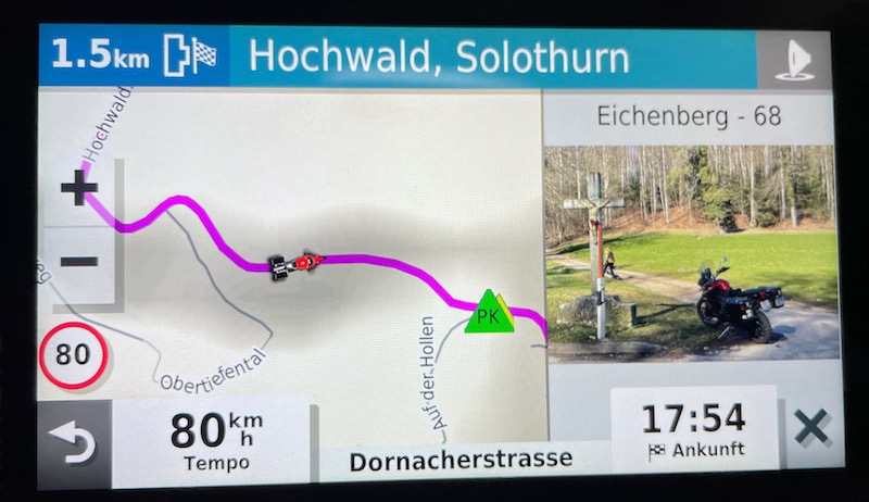

Damit man auch mal ein Resultat sieht ;-)
- Mein Passknacker Icon eines bereits besuchten Passes.
- Ein Popup des Passes auf der rechten Seite, abhängig von der eingestellten Entfernung des Annäherungsalarms im Garmin PoiLoader, mit erweitertem Passnamen (mit der Pass ID)
- Man sieht es nicht aber gleichzeitig mit dem Popup kam die Ansage "Passknacker Punkt Eichenberg"
Popup und Ansage kamen übrigens ohne das dieser Pass als Ziel definiert war, er allerdings auf der Route lag.

das sieht schon sehr nett aus auf den modernen GPS ... cool dass es funktioniert hat.

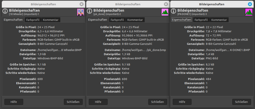

Hallo prami,
es gibt einige Unterschiede zwischen den Bildern
Erstellen auf Windows oder anderen System (Garmin arbeitet mit Windows)
Größe in Pixel 24x25 oder 22x22
Druckgröße
Auflösung
Dateityp: Windows-BMP-Bild oder PNG-Bild wie in PK-DONE.BMP verwendet. Es kommt nicht auf die Dateiendung an sondern wie die Struktur im Bild aufgebaut ist.
Im Anhang ist der Unterschied ersichtlich.
Gruß Wolfgang
OK, danke für die Info.
