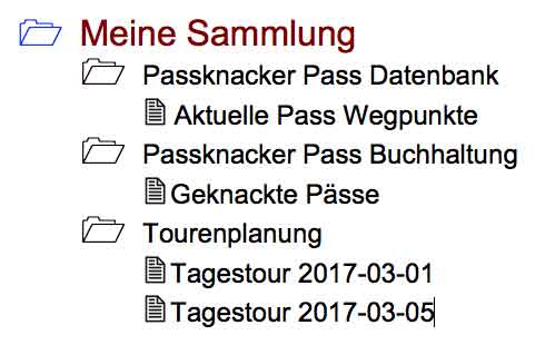

Als Erstes erstelle ich das Root Verzeichnis in BaseCamp mit Listenordnern und Listen
In die Liste Aktuelle Pass Wegpunkte importiere ich am Saisonanfang die aktuell heruntergeladene GPX Datei mit allen Ländern und allen Pässen.
Im Ordner Tourenplanung erstelle ich die Liste mit der Tagestour, und ziehe ich die gewünschten Wegpunkte aus der Liste Aktuelle Pass Wegpunkte hier hin und erstelle damit die Tagesroute.
Habe ich die Nachweisfotos nach der Tour hochgeladen, kann ich die GPX Datei mit allen gefahrenen Pässen herunterladen und in die Liste Geknackte Pässe im Ordner Passknacker Pass Buchhaltung importieren.
Da das Symbol der geknackten Pass Wegpunkte nach dem hochladen des Nachweisbildes die Farbe ändert, haben auch automatisch die Pass Wegpunkte Symbole in der Liste Aktuelle Pass Wegpunkte ihre farbe gewechselt. Klickt man auf die Liste Aktuelle Pass Wegpunkte sieht man sofort an den grünen (genkackte Pässe) und den roten (noch zu knackende Pässe) Pass Wegpunkt Symbole welche Pässe noch zu knacken sind.
Um zu kontrollieren, ob auch alle Pässe der Tagestour hochgeladen und damit geknackt wurden, klickt man auf die Liste mit der Tagestour, dort sollten alle Symbole der Pässe ebenfalls grün erscheinen. Ist ein Pass Punkt noch rot, dann hat man ihn nicht angefahren oder das Nachweisfoto nicht hoch geladen. So ist eine einfache Kontrolle der Passbuchhaltung möglich.
So manage ich mit minimalem Aufwand meine Passknackersaison und habe jeder Zeit den perfekten Überblick mit BaseCamp.
