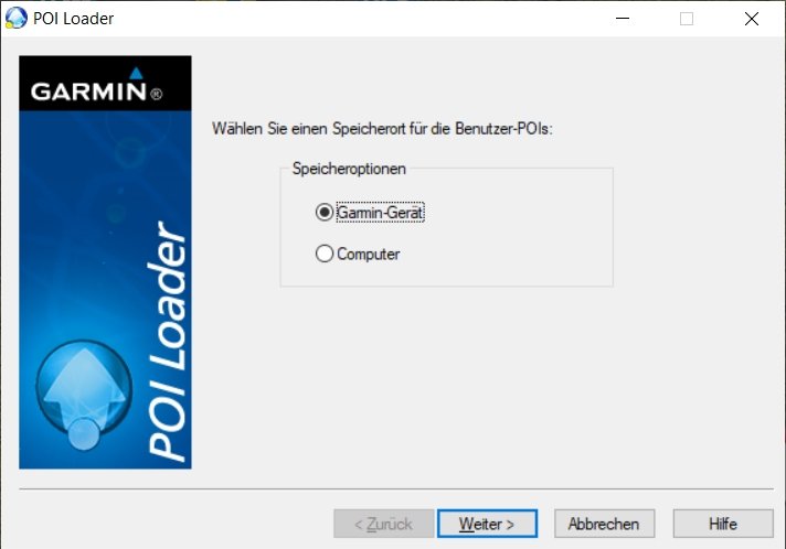

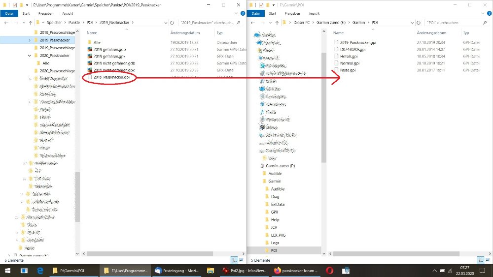

Der POI-Loader, den ich benutze, braucht als Eingabe *.gpx-Dateien und keine *.gpi. Er erzeugt daraus die entsprechende *.gpi auf dem Gerät im Ordner GARMIN\POI\ oder auf dem Computer in dem vom Benutzer gewählten Verzeichnis.
Liegt schon eine *.gpi-Datei vor, kann diese einfach auf das Gerät in den Ordner GARMIN\POI\ kopiert oder verschoben werden.

Wie Dieter_N geschrieben hat, reicht es die GPI Datei einfach zu kopieren.
